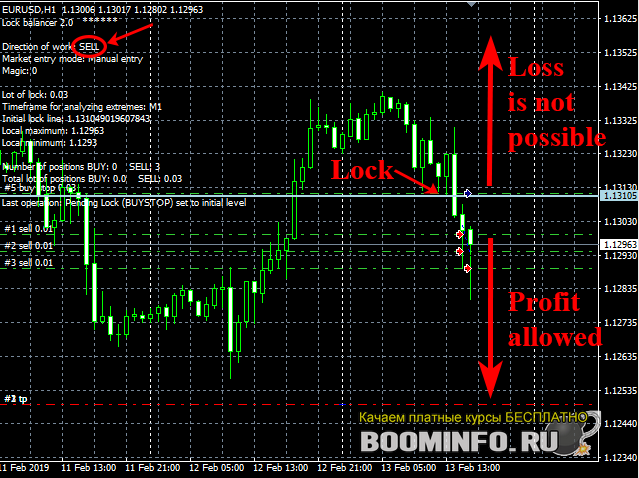

Используется в ручной торговле для блокировки убытков при любом движении цены против трейдера. Позволяет прибыли расти при движении цены в нужном направлении. Может локировать одну позицию или сетку. Помогает другим роботам уменьшить просадку путем локирования.

Вместо традиционного стоп-лосса трейдер вручную устанавливает линию начального лока этого робота. Робот следит за поведением цены относительно этой линии. Если цена идет против трейдера, то робот производит локирование позиции (или нескольких позиций) встречным ордером, что ограничивает убыток как стоп-лосс. Но это лучше стоп-лосса, так как позволяет не потерять позиции при любых, даже слишком больших движениях цены в сторону убытка.
Своевременно закрытый лок позволяет вернуть утраченный капитал при последующем возврате цены в исходное положение, а также позволяет прибыли расти при движении цены в направлении прибыли. Робот обеспечивает все функции управления локированием вокруг уровня, заданного трейдером, обеспечивая минимизацию потерь при движении цены в сторону убытка, и сам открывает возможность роста прибыли при движении цены в нужном направлении.

При наличии рыночных позиций, робот устанавливает отложенный лок на уровне, заданном линией начального лока. При движении цены в сторону убытка лок станет рыночным и не позволит убытку расти. Цена может пройти любое расстояние в сторону убытка, но убыток не увеличится. При возврате цены к уровню начального лока, робот закроет рыночный лок и установит страховочный отложенный лок, что позволит при движении цены в направлении профита вернуть средства из просадки и продолжить получать прибыль. При колебаниях цены вокруг установленной линии начального лока, робот для уменьшения потерь перемещает лок за локальные экстремумы ценового графика вблизи линии по специальному алгоритму.
