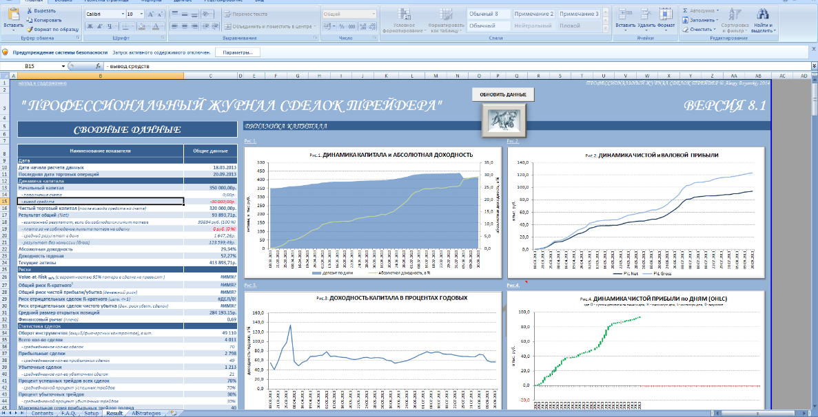

Профессиональным журналом сделок трейдера Excel— уникальный инструмент для анализа работы активов на ММВБ, который с легкостью может быть использован как проффи так и новичками.Его использование поможет Вам профессионально относится к инвестициям на финансовом рынке.
Проффи найдут в нем огромный выбор инструментов для анализа фин показателей, а новичкам он подойдет по той причине, что все расчеты выполняются автоматом

Переходим на лист «Result» (Сводные данные) и нажимаем кнопку «обновить данные»! При появлении окна с надписью «Заменить содержимое ячеек в …» — нажимаем «Да»!
При первичной загрузке данных потребуется осуществить разовую фильтрацию данных сводных таблиц на листах «Tables», «Tables securities» и листах с «S001» по «S023» см. информацию ниже.
