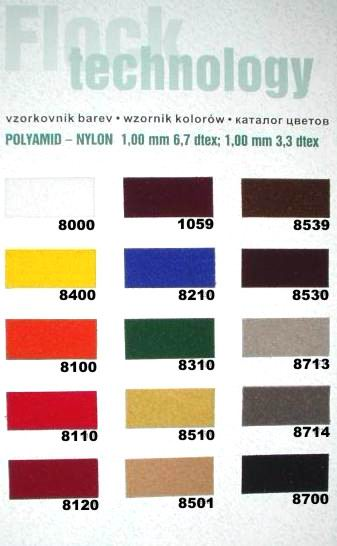

ФЛОКИРОВАНИЕ - это процесс получения "бархатной" поверхности. Поверхность покрывают специальным клеем для флокирования, называемым адгезивом. Затем на данную поверхность электростатическим способом наносят флок при помощи флокатора. Флок, двигаясь в вертикальном направлении, попадает на поверхность, покрытую клеем. В результате получается бархатная поверхность. Флок бесконечно многообразен - он имитирует велюр, шиншилл, кожу, замшу, но при этом является более дешёвым по сравнению с перечисленными материалами.
Флок - специальные, коротко порезанные волокна текстиля, при нанесении которых на подготовленную поверхность получаем бархатное покрытие. Флок обычно бывает длиной 0,3-2 мм, до 20 мм, разной толщины и любых цветов, бывает т. н. "флуор" - светящийся в ультрафиолете для рекламных целей, вы его даже видели, он наносится на денежные купюры для защиты от подделки.
