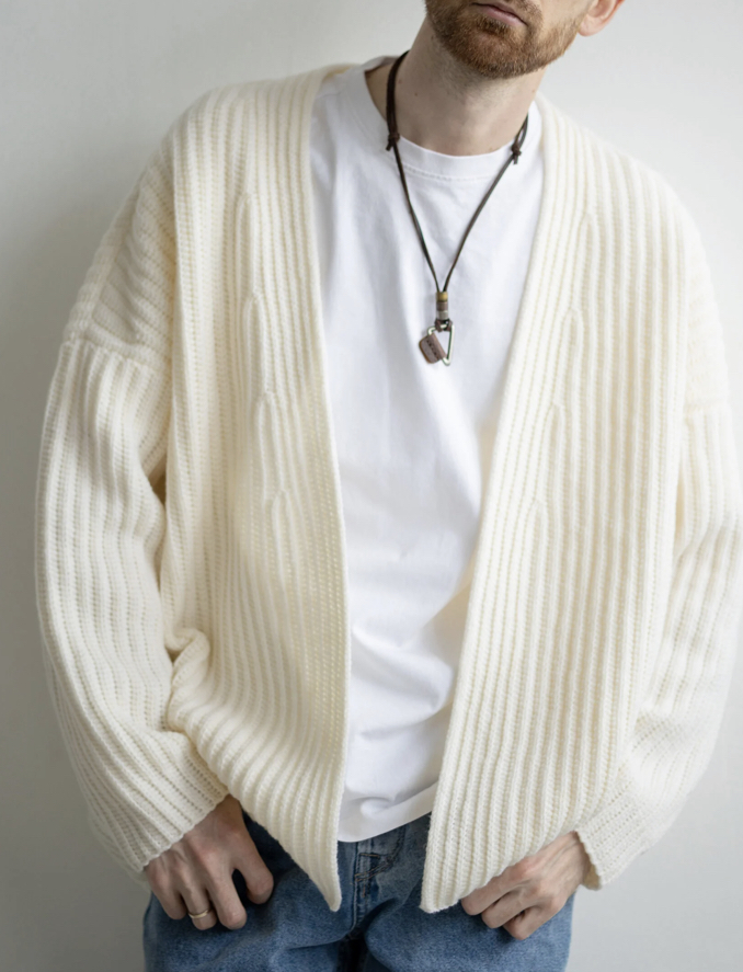

Эта модель оверсайз (+30 см к обхвату груди). Она универсальна и подходит как мужчинам, так и женщинам.
Единственное отличие женского кардигана от мужского заключается в длине рукавов.
Бонус к описанию - инструкция, как связать свитер.

На фотографиях представлены:
женский кардиган и свитер 1 размера на модели с ОГ=82 см и ростом=163 см;
